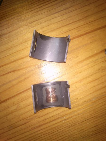

Pojechałem dzis do mechanika z mechanikiem i jest dziwny problem. :grrr: Wyglada na to ze uszkodzone sa te szklanki, ale i panewki sa powycierane, a co najlepsze tylko te z dołu, górne panewki sa jak nowe. Moze macie pomyśl dlaczego właśnie dolne sie wytarły ? Mechanik twierdzi ze w oleju jest paliwo, ale ja tego nie zauważyłem... Do tego uparł sie na te wtryski, wiec załatwiłem sprawdzenie po 20 zł za jedna, niech strace. Też idzie cały rozrząd do wymiany, bo nie jest juz najlepszy, ale pompe wody chyba zostawie.
Ta wytarta panewka to dolna.

bardzo dziwnie te panewki wyglądają kolego,pierwszy raz coś takiego widzę ,tak sie zastanawiam że jesli mechanik widzi benzyne w oleju a wiemy że na trzecim dolewało bo za słabe ciśnienie było to tak sobie myślę że warto by sprawdzić co się dzieje na dole no i tłoki bym też powyciągał .co do samej głowicy to nie brnął bym dalej a kupił używkę i tyle.Same panewki wyglądają jak by były za duże.

pironet pisze:bardzo dziwnie te panewki wyglądają kolego,pierwszy raz coś takiego widzę
a ja nie jestem zdziwiony bo widziałem już nie raz takie panewki, nie wiem jak jest z wałkiem rozrządu dokładnie ale jeśli chodzi np. o panewki wału korbowego to tam bardziej wycierają się właśnie dolne panewki a winowajcą jest za to suw pracy silnika. Teoretycznie jeśli chodzi o panewki wałka rozrządu to wydaje mi się ,że powinny wycierać się bardziej górne panewki a to z tego powodu ,że gdy podczas pracy silnika krzywka wałka naciska na szklanki to na wałek działa siła w przeciwnym kierunku i w tym momencie górna panewka wałka odpiera działającą na nią siłę. Zaś dolna panewka wałka nie przyjmuje na siebie takich sił jak górna bo ona jedynie pomaga górnej trzymać sztywno wałek w klamrach.
pironet pisze:co do samej głowicy to nie brnął bym dalej a kupił używkę i tyle
ja też bym tak zrobił i nie bawił się już więcej w remont tej głowicy. W sumie to nawet nie wiem czy nie wyszło by to taniej niż robić starą głowicę od początku.
Iwan166 pisze:Ta wytarta panewka to dolna.
szczerze mówiąc to wątpię żeby nowa panewka mogła się tak wytrzeć po zaledwie 2 tyś.km. nawet jeżeli w oleju miałbyś paliwo.
Po prostu jak dla mnie nie zostały one wymienione podczas remontu głowicy. Ktoś spartolił robotę ,co tu dużo mówić.
Ja bym Ci proponował Iwan166, poważnie się zastanowić nad kupnem używanej głowicy a z tej sprzedać to co się nadaje.
