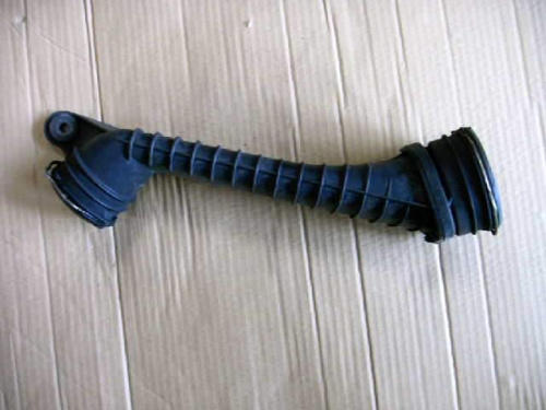

Poszukuję rury plastikowej dużej do intercoolera do golfa 4 1.9 tdi 74 kw rok 2002.12 takiej na fotce. Nie znam modelu ani żadnego numeru seryjnego tej części. Gdzieś chyba poprzedni właściciel ją lekko uszkodził bo trochę mi świszczy i lekko ucieka powietrze. Szukam też mniejszej części gumowej od strony chłodnicy. Duża plastikowa wg mnie to chyba ma nr
1J0145840H (ZSB 1J0 145 762 BG) PA66 – GF30 duża rura plastikowa > a nr gumowej za skarby świata nie mogę znaleźć. Może ktoś z Was miał już taki problem ?
Dzięki za pomoc

To bedzie chyba to. Cena w ASO okoloo 150zł

Fakt to jest to !
Dzięki wielkie
MAm pytanko.
Masz może nr części 7 i 8 z rysunku ?

Kolego na allegro tego pełno.Nie potrzebny Ci numer.Wąż o średnicy wewnętrznej 50mm i opaska,może być taka ze sklepu za 2 zeta 50-60mm.
W aso nie bardzo się opłaca tego węża kupować,bo będzie kosztował tyle,co metr silikonowego na allegro.

Nr 7 : N906 562 01
Nr 8 : 1J0 145 834 A
Na rysunku po prawej masz widoczne numery:-)
