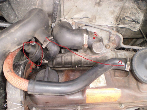

Witam. Zakupiłem 2 dni temu mk2 1.6 td 1v. Moje zdziwienie wzbudził wąż od odmy który nie idzie do dolotu tylko jest przedłużony gdzieś na dól i sobie dunda... :crazy: Wkręcił bym go tam gdzie trzeba ale nie wiem co zrobić z tym co już tam jest podpięty do dolotu... Pytałem sie znajomego mechanika i powiedział ze tak nie ma być ale jak to nie wie... Prosił bym o pomoc...
Drugie zapytanie mam w stosunku co do turba... Posiadam pompę z grzybkiem tylko nie wiem gdzie wpiąć ten wężyk od grzybka co idzie do pompy.. nigdzie nie widzę tego króćca...
Trzecie pytanie.. :rotfl: silnik jest bardzo słaby, znaczy idzie swoje ale przejechałem się mk2 1.6 td 1V taki jak mój i jego idzie o wiele lepiej... Ciśnienie na każdym cylindrze jest w granicach 32.. Gdzie może leżeć przyczyna tego że mój jest słabszy??
Fotki poglądowe do pytania jeden i dwa :pub:

Ktoś wypiął odmę od dolotu,bo najprawdopodobniej waliło z niej olejem w turbinę... :bajer:
Marcin997 pisze:nie wiem gdzie wpiąć ten wężyk od grzybka co idzie do pompy
Powinien być króciec w metalowym kolanku nad kolektorem ssącym,ale w 1V go nie ma.Trzeba dorobić...ja mam dorabiane.

Ten czarny wąż,który łączy się z tym czerwonym powinien być podpięty do tej grubej rury dolotowej...tam gdzie jest podpięte to małe gumowe kolanko.Tego kolanka nie powinno być...

Michaś_1977 pisze:Tego kolanka nie powinno być...
To jak go wywalę, znaczy to małe kolanko to będzie dziura... tam jest takie plastikowe coś,, ponoć od przeładowania turbiny... Więc dziury tam nie zostawię skoro dali węża to gdzieś wpięty musi byc...

Zobacz ja też mam 1V zobacz jak mam turbo wpiete i wezyk od pompy

Ktoś prawdopodobnie zmieniał kolektor, albo głowicę z kolektorem i zafundował ci zawór "bezpieczeństwa" Na twoim kolanku jest takie wypłaszczenie wielkości ok 10mm, tam oryginalnie jest króciec do turbo. Musisz sobie wywiercić sam otwór, nagwintować i wkręcić króciec, oczywiście przedtem musisz zdjąć kolanko z kolektora.
Ten otwór do którego masz podłączony zawór, jest na odmę, żeby prawidłowo podłączyć zawór potrzebujesz innej rury od filtra powietrza, z dwiema dziurami na boku. Drugi wlot jest obok tego odmowego, przesunięty w stronę filtra, u ciebie widać taką jakby łatkę po nim.
Oczywiście najlepiej jest go rozebrać i zatkać.

Ten zawór na kolektorze musisz zaślepić :bigok:

Przecież napisałem Ci,że masz go wpiąć do grubej rury,a nie do zaworu...z resztą koVWal Mk2, pokazał jak ma być...
wojtek0231 pisze:Ten zawór na kolektorze musisz zaślepić
Niekoniecznie...jak nie planuje podkręcać cisnienia,to nie musi.

czyli tak... Czyli odmę wiem gdzie już wsadzić... :bigok: Tylko.... Sorki ale dalej nie czaje które mam rozebrać i zaślepić... :green_fuck: Mi to trzeba łopatologicznie :grin:
Co do turba.. będzie kręcone..
Mniemam że rozebrać i zaślepić mam to co jest oznaczone znakiem zapytania?
A wężyk od Pompy mam wpiąć w pozycję numer dwa?
Panowie jeszcze jedno pytanie... Dorwałem pompę z grzybkiem.. Od Wujka.. Mówi ze jest git, tylko wymontował ją ponieważ jak palił na zimnym silniku to wszystko było cacy, jeśli silnik był już zagrzany to nie chciał odpalić.. Powiedział że trzeba tylko przeczyścić bo jakiś tłoczek tam się zaciera.. Co o tym myślicie? Tylko ta pompa wygląda trochę inaczej niż w mk2.. Ma jakiś taki siłownik od przodu...

Marcin997 pisze:Mniemam że rozebrać i zaślepić mam to co jest oznaczone znakiem zapytania?
Tak.Od czoła widać otwór w którym jest śrubka,trzeba ją wykręcić,wyjąć sprężynkę i włożyć kawałek np.kawałek cienkiej rurki,żeby było na sztywno.Dekielek upuszczający ciśnienie nie będzie dzięki temu podnosił się... :bajer:
Marcin997 pisze:A wężyk od Pompy mam wpiąć w pozycję numer dwa?
Tak.Możesz podpatrzeć u kogoś jak to ma być.

Michaś_1977 pisze:Tak.Od czoła widać otwór w którym jest śrubka,trzeba ją wykręcić,wyjąć sprężynkę i włożyć kawałek np.kawałek cienkiej rurki,żeby było na sztywno.Dekielek upuszczający ciśnienie nie będzie dzięki temu podnosił się...
Z tym uporałem się wczoraj :grin: zrobiłem tak jak napisałeś, wsadziłem uciętą śrubkę :bigok:
