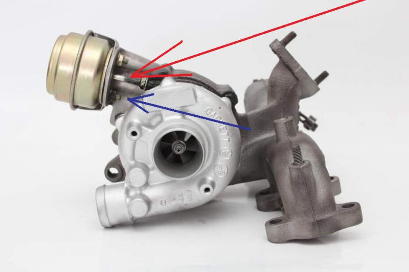

Sprawdź po uruchomieniu silnika czy sztanga sterująca pracą kierownic zostaje na maksa wciągnięta do siłownika podciśnienia, popchnij mocno palcem.

Turbo masz z tyłu pod kolektorem dolotowym - ściągnij osłonę silnika weź latarkę i się wychyl do ściany grodziowej - nie ma bata, żeby nie było tego widać w budzie leona od góry.
Zanim wywalisz n239 sprawdź czy dostaje impuls z kostki podczas gaszenia - może kostka, albo wiązka jest uszkodzona.
Na czerwono sztanga, na niebiesko kierunek ruchu sztangi .
