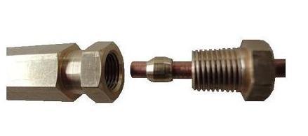

Jest baryłka którą zakładasz na przewód miedziany.
Tak to wygląda mniej więcej:

O dzięki teraz wiem co do czego musiałbym kupić tą baryłkę zakręcić gaz wypalić go i wymienić ową baryłkę na nową. Uszczelka jest w tej baryłce ?

nie ma tak ma się zagnieść i ma być szczelne

Baryłka pełni funkcję uszczelniającą. Jak dasz już nową to dokręcaj z czuciem (nie wiele trzeba by się uszczelniła).
Rurka miedziana nie może mieć wgięcia i powinna być równo ucięta.
