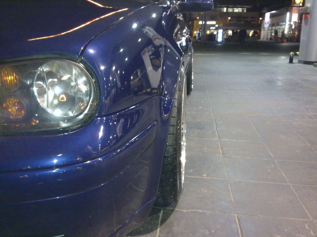

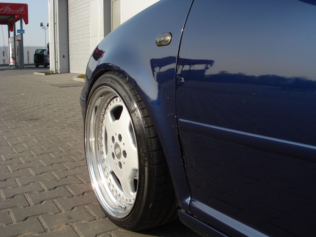

Post autor: truckman » sob paź 26, 2013 14:13
orzech17111, mam nadzieje, ze wiesz o co mnie prosiles( do dzisiaj nie chce ogladac fot golfa, bo mi szkoda ze go sprzedalem i boli serducho...)

Post autor: wesol » ndz paź 27, 2013 07:24
truckman drzwi byś lepiej wyklepał.

Post autor: Maggot » ndz paź 27, 2013 09:47
wesol, nie jego drzwi już i nie jego problem :helm:
