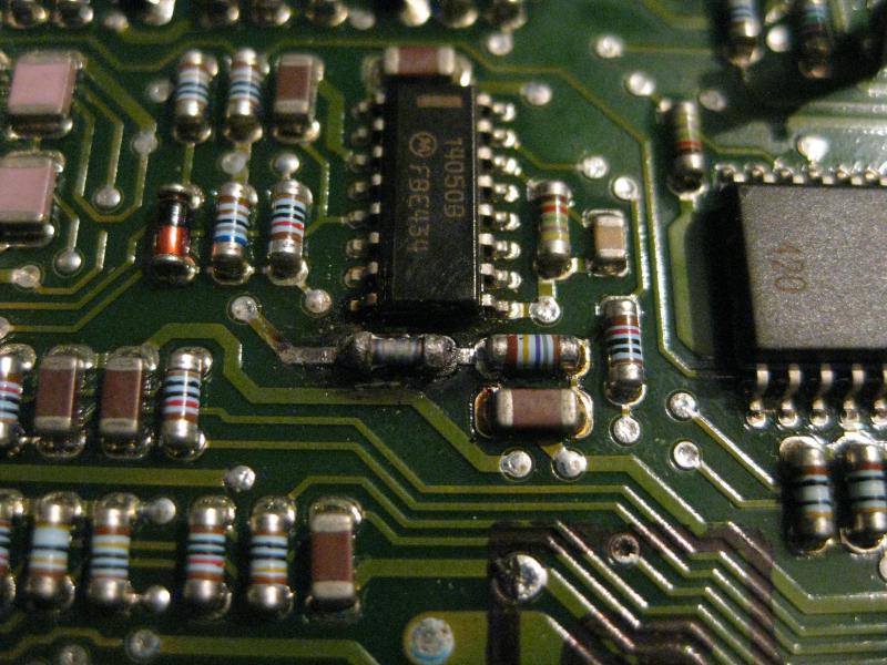

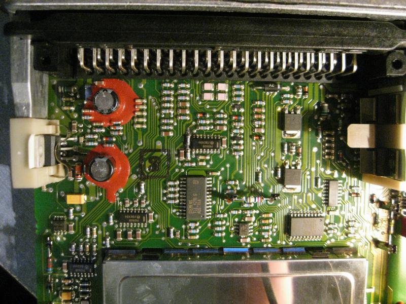

Może mi ktoś napisać czy sterownik opłaca się naprawiać, z widocznych uszkodzeń to ta ścieżka ale może coś jeszcze, nie wiem i od czego to się stało? Sterownika nie podłączałem, taki dostałem. Myślałem, że sprawny ale okazało się ma takiego zonka.
Zdjęcie jak to wygląda.

Jeśli zniszczeniu uległa tylko ścieżka widoczna na zdjęciu to da się to naprawić. Zniszczeniu mogła wewnętrzna warstwa, z tym już gorzej.

Na moje oko to jest +12v, spaliło się zaraz za złączem. pewnie ktoś zwarł jakiś kabel czujnika do masy i poszło pierwsze słabe miejsce. Połącz to miedzianym drutem i sporą ilością cyny i powinno śmigać. Naprawa nic Cię nie będzie kosztowała a spróbować warto. Ja wczoraj lutowałem komputer który wyglądał 10 razy gorzej, pourywane elementy i popalone wewnętrzne warstwy ścieżek i wszystko działa :)

A na moje oko to sciezka masy. Polutowac, podlaczyc pod zasilacz z ograniczeniem pradowym, ustawic 12V i powoli dokrecac pradu do 1A. Jezeli ecu nie wstanie wina lezy gdzies w nim. Spalone koncowki mocy itp.

Ster rzuciłem na regał, będę miał kiedyś czas to polutuję tą ścieżkę i go podłączę.

siema, wie ktoś może lub mógłby sprawdzić jaki opornik tu powinien siedzieć ? jakie ma kolory lub oporność. Piszę tu bo nie chce zakładać nowego tematu. Samochód chodzi ciągle na ssaniu, wiązka sprawna wszystko gut poza tym że nie chce mi pokazywać na kompie bloków danych. sterownik 037 906 024 ae
