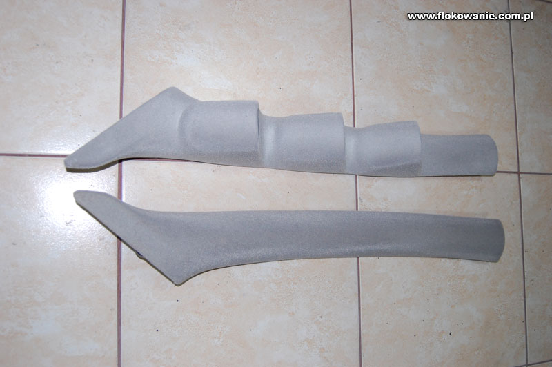

Na allegro jest gość z warszawy który robi słupki z włókna szklanego, cena 250zł za słupek, mają nawet swoją stronkę internetową ale nie pamiętam w tej chwili adresu.
Tutaj masz linka:
http://www.flokowanie.com.pl/slupki.htm" onclick="window.open(this.href);return false;
A tutaj ich aukcje allegro:
http://allegro.pl/listing.php/user?us_id=288828" onclick="window.open(this.href);return false;
