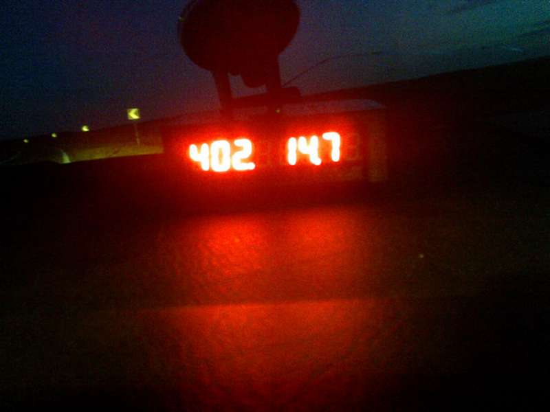

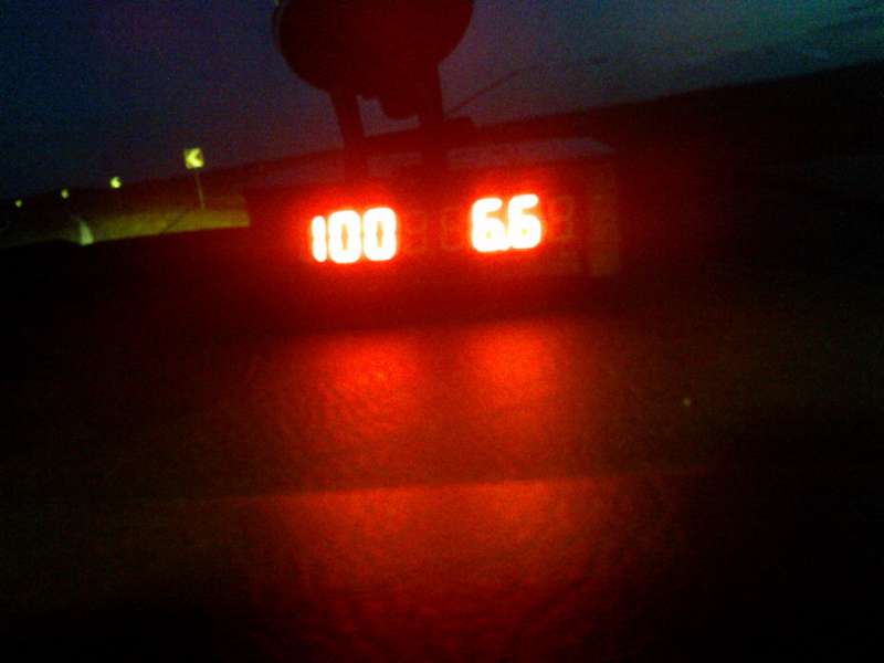

Post autor: Andrey.powertech » pt sie 18, 2017 23:04
Nie wiem jaka moc
ale takie wyniki
0-100
402m
wesol

Post autor: wesol » sob sie 19, 2017 08:32
E to musi byc dobrze. Gratki wyniku. Jak ci sie budzi ta suszara bo ja mam ta sama i powiem szczerze ze odrobine tylko slabiej jak asz/arl.

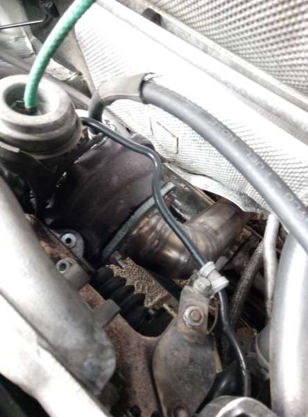

Andrey.powertech pisze:GOLF4
Silnik 1.9 TDI AXR
wtryskiwacze ARL
GTB2056VL z Volvo
Jeśli masz więcej fot wrzuć proszę ? Może być PW
Na jakim kolektorze wydechowym to posadziłeś ?
Wesol, jeśli masz jakieś foto wrzuć również proszę ?
