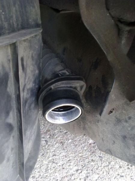

Cześć ile ta złączka ma na zewnątrz?.Obrazek

Jak miałem tą rurę to dawałem tam redukcję silikonową 63(Plastikowa rura o która ci chodzi) Na 51(Reszta dolotu) i pasowała bez problemu.

Strona ciepła redukcja 63/57 łącznik 57, długie kolanko 57. Strona zimna kolanko 57/51 rura 51 wystająca z osłony bocznej.
Te silikony dużo się poddają 1-2 mm czy więcej?. Jak mam kolanko 50 i rurę 51, kolanko 57 i wyjście 57. Naciągnąć to na jakiś smar czy na sucho.

Jak zrobic orurowanie do FMIC, gdzie kupić materiały itd...
Post autor: QQxQ » wt gru 09, 2014 19:39
Użyj oleju z dolotu :hmm:
A tak na serio
Skoro masz silikon taki sam albo minimalnie mniejszy to naciągniesz spokojnie.
