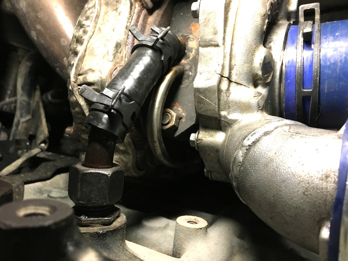

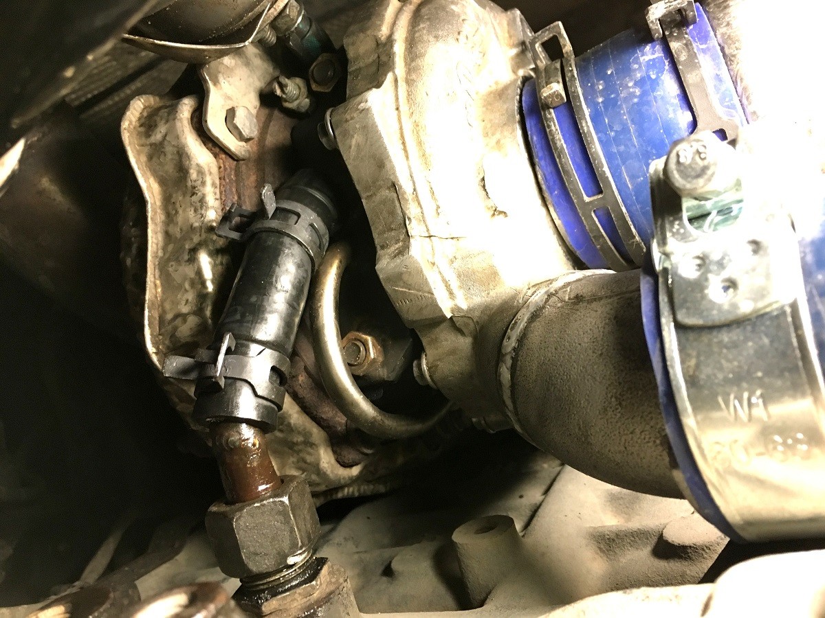

Zmieniłem na spływie opaski na samozaciskowe. Jak widać od strony turbo króciec wspawany jest tam na stałe i na to dopiero nasadzony gumowy wąż. Nie wiem czy to fachowo jest zrobione i czy tak powinno być? A kto mi powie do czego jest ta rurka poniżej? Też jest tam wspawana na stałe.

pilnuj tego połączenia bo dla mnie to jest lipa straszna, i jeszcze masz tam widzę muszle pękniętą..

drakula500, masz na myśli że za słabe opaski, czy jeszcze coś? A jak byś Ty to połączenie zrobił?
A z tym pęknięciem to teraz ostro mnie wystraszyłeś. Faktycznie widać tam jakąś rysę, ale pomyślałem że to jakaś nierówność po odlewie. Jutro dokładnie się przyjże temu.

To na muszli to zadne pekniecie- taki odlew. Poza tym ta cienka rurka to chyba od ukladu wodnego co??
Rurki zakuwane neie sa wcale jakies lepsze. To kawalek rurki alu zazwyczja zacisnietej na wezu. DObra opaska stalowa ale nei slimakowa trzyma mocniej taki wąż jak zakuwany. Nie pamietam jaki ori jest tam waz uzyty na splywie bo pamietma ze rozcinalem u siebie bo musialem deczko to przerobić ale ten waz napewno nei jest ajkis mega mocno zbrojony bo tak jak pisalem mam kolege co pracuje w takicj firmie i mi moze za free zakuc nawet metr taiego weza sztywnego bo zbrojonego dosc dobrze. A i niehc ktos nie pitoli ze olej w ukladzie hudraulicznym sie nei grzeje mocno bo w pracy mielismy taki sprzet katepilara i sporo razy go w blocie zagotowalismy i wszystko bylo na wysokiej temperaturze od ukladu keirowniczego po sam silnik. Tak dla przypomnienia to skret w takiej fadromie to poprzez lamanie sie na bok polowy tego pojazdu ze sterowaniem hydraulicznym. Dzwig taki 15 tonowy tez mamy i tez mam na neigo uprawnienia. Tez nieraz rozgrzany do czerwonosci jest. Zrobie moze fotki tych wezy co dostalem od kolesia- tam beda jakies cisnienia opisane i chyba jakies normy klasy czy cos w tym stylu to soebie mozna na necie poszukac. Nawet nei wiem czy nie sa jakies temeperatury tez wypisane. Ja mamna olejoodpornym wezu z agromy bo ten od kolesia to wydal mi sie troszke za sztywny i jakos jezdze jzu okolo 2 lat i ani podajacy ani splywowy nie odmowil posluszenstwa a turbo demontowalem jakies 15 razy lekko.
Naprawde waz podajacy nei musi bc tak jak jest to wo ryginale caly stalowy w 1.9 tdi itd bo w 2.0 tdi w passacie B6 BMP jest elastyczny wezyk mieciutki z taka opaseczka jak tu na fotce wyzej tyle z emniejszej srednicy.
