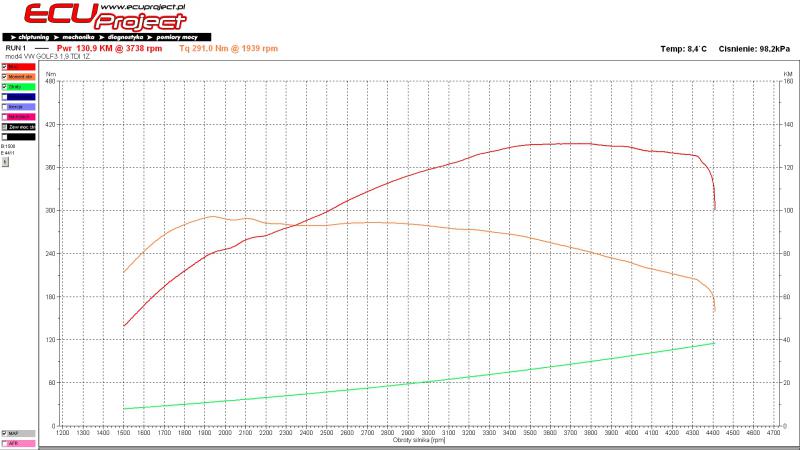

Witam . Chciałbym uzyskać wasze fachowe zdanie na temat mojego wykresu . Jest to silnik 1Z plus 0.216 program w ECU PROJECT reszta seria . Martwi mnie to falowanie momentu i mocy , moim zdaniem trochę niski moment oraz dołek widoczny na wykresie od około 2100rpm do 2600rpm .Czy są to powody do zmartwień ? Będe bardzo wdzięczny za wasze sugestie w tym temacie . PozdrawiamObrazek

1Z to stary " kibel " i jest trochę podzespołów które mogą niedomagać.
Można auto porządnie zlogować, looknąć jak pompuje turbo, jaki kąt wtrysku, co pokazuje przepływka, jakie ciśnienie wew. w pompie.
W sumie to można tak do rana wymieniać. Poza tym jak na ten silnik i jego wiek, to i tak ładne kreski wyszły. Jak chcesz więcej,to bez porządnej diagnostyki się nie obejdzie.

Dzięki za odpowiedź . Może wpływ miało też to , że 4 razy w krótkim czasie był hamowany . I icek nie dał rady . Chciałem przeanalizować wykres bo czesto widziałem 1Z z momentem 300 i wiecej z tych samych modów . Dodam że był kat i ori kolektor z egr. Teraz mam wymiane rozrządu popychaczy oleju filtrów itp. Jak to ogarne to prawdopodobnie wybiore się na pomiar na tą samą hamownie . Bede miał porównanie . Zobaczymy co dało wycięcie kata zaslepienie egr i kolektor awx :okej: . O ile w ogóle coś dało :D Chciałbym też zrobić logi ale niestety nie znam nikogo w pobliżu kto by to ogarnął .

mysle ze musisz dociag na WG zwiekszyc i bedzie ok.

Mozesz jasniej ? Zwiekszyc doladowanie ?
