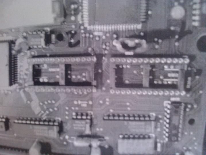

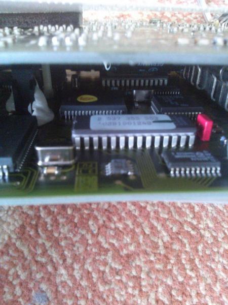

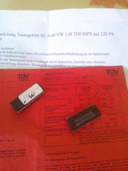

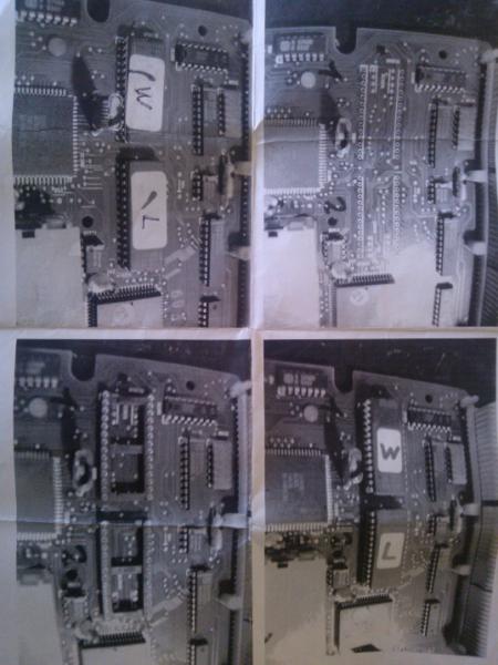

Witam, posiadam Niemiecki tuningowy eprom i chciałbym go wsadzić do mojego golfa. I mam pytanie czy mogę wylutować ten i wlutować bezpośrednio ten w miejsce poprzedniego? Czy muszę posiadać podstawkę widoczną na zdjęciu? Na zdjęciach tuningowy eprom, eprom który aktualnie siedzi w komputerze oraz zdjęcie podstawki które jest w instrukcji.ObrazekObrazekObrazekObrazekObrazek

To jest ECU 8bit?
Jeżeli posiadasz takie zdolności manualne, że nie zepsujesz podstawki to wlutuj bezpośrednio. Na Twoim miejscu dokupiłbym podstawki. W razie czego zawsze będziesz mógł wyjąć eprom z chipsem i wsadzić ori.

Plastikowa obudowa więc chyba to 8bit, wlutowanie zlecę dla doświadczonej osoby. Gdzie mogę kupić takie podstawki?

Szukaj w elektronikach lub pytaj osoby, która będzie lutowała. Może będzie miała a jak nie to może dokupi sam.
