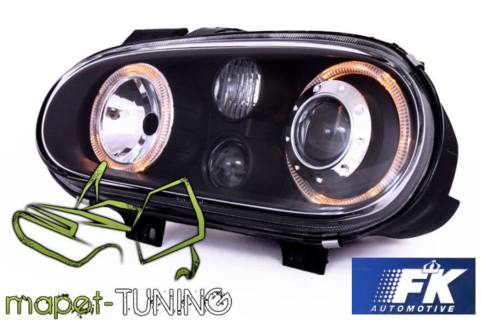

Posiadam w swoim golfie takie oto lampy http://www.mapet-tuning.com/sklep/images/LPVW71_1.jpg" onclick="window.open(this.href);return false; (link zassany z internetu)
Chciałem wymienić żarówki w ringach na diody świecące na biało a nie za żółto. Wypatrzyłem diody SMD które świecą na biało i można bez problemu je zamontować w miejsce starych jednakże kupując zostałem poinformowany, że warto zamontować dodatkowy rezystor który bez przerwy utrzymywałby 12V (chodzi tu o skoki napięcia np podczas przyspieszania) i stąd moje pytanie czy warto coś takiego robić i ewentualnie prosiłbym o jakieś porady idące w tą stronę. Jestem trochę początkujący w tych sprawach więc proszę o wyrozumiałość :grin:

jak kupujesz diody to z trzonkiem które montujesz p'n'p w miejsce starej żarówki. Droższe są już zrobione w przemyślany sposób i radzą sobie z problemem o którym napisałeś. Tańsze niestety nie i często przestają świecić. Jednak też wstawiasz te tańsze bez czarów z opornikami. Chyba że kupujesz sam diody i coś będziesz rzeźbił... to już inna kwestia.

A czy nie można by zastosować jakiegoś urządzenia które dawałoby stałe napięcie 12V?
Spotkałem się z czymś takim Obrazek jest to przetwornica do xenon'owskich hidów i z tego co widzę to podawane jest stałe napięcie 12v, w tym przypadku pewnie prąd byłby za duży ale czy nie ma takiego odpowiednika dla podanego problemu?

a nie zastanawia Cię ten duży żółto czarny znaczek po prawej stronie pudełeczka?? sprawdź najpierw co to są "hidy" potem podyskutujemy, poza tym nadal nie wiadomo z czym chcesz sobie poradzić skoro sam nie wiesz jaki jest problem... musisz zdobyć więcej wiedzy z fizyki żebyśmy coś mogli uradzić w tej dyskusji. zamiast kupić zamienniki żarówek po 1,90PLN to kup takie po 4 i będą lepiej wykonane co można przełożyć na to, że na dłużej Ci wystarczą...
