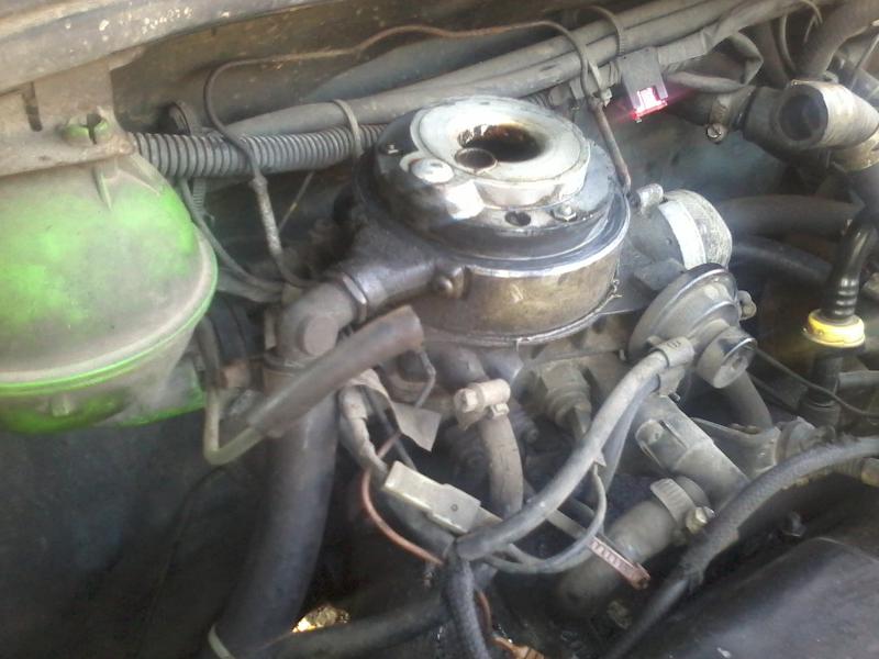

Gold MK2 1.6 benz + lpg
88r.
Naprawdę nie znam się na gaźnikach i szczerze podziwiam ludzi, którzy to jakoś ogarniają. :)
Stąd moje pytania dotyczące mojego cieknącego gaźnika:
1. Co to za gaźnik
2. Co mogę zrobić z następującym wyciekiem benzyny w miejscu zaznaczonym poniżej. Przy przygazowaniu leje się prawie "ciurkiem"
Chodzi o to co jest za przewodem - to na zdjęciu poniżej
Bardzo Was proszę o pomoc i określenie prawdopodobnych kosztów.

Ad 1. Jest to gaźnik Pierburg 2E2
Ad 2. Jest to pompka przyśpieszająca, wtryskuje ona dodatkowe paliwo przy wciskaniu gazu. To samo miałem u siebie. Możesz wymienić tą membranę koszt zestawu naprawczego do tego gaźnika to coś koło 70zł. Powinieneś dać rade sam to wymienić. :-)

anadi, znajdziesz łatwo tą membranę, tylko wiedz że one mają metalowy trzepień o różnych długościach, są trzy rodzaje i będzie ci ciężko zamówić odpowiednią znając tylko typ silnika i gaźnika. . Najlepiej odkręć tą pokrywkę wyjmij membranę, zmierz trzpień metalowy wychodzący z membrany i wg tego zamawiaj. Jak dostaniesz z dłuższym trzpieniem - można dopiłować na wzór starego. Sama membrana jest zawsze taka sama do tego gaźnika -( Pierburg 2E2 ). A tymczasowo możesz zaślepić kawałkiem gumy zakręcić pokrywkę membrany i jeździć, odczujesz że nie będzie się wkręcał łatwo na obroty ale jeździć się da, na LPG też.

Ok wymieniłem tą membrane. Przez chwilę się wystraszyłem bo był kiepski dostęp do śrubek i za słabo dokręciłem więc ciekło. Ale udało się mocniej dokręcić i wydaje się że jest OK.
