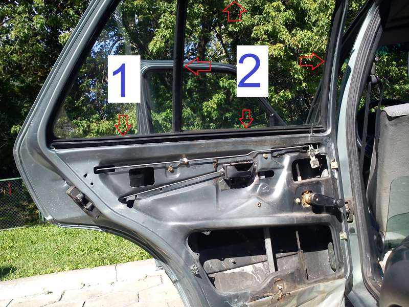

Cześć,
Dziś podszedłem do wymiany, ale się poddałem... :blush:
Właściwie to wiadomo, że powinna wyjść górą, wyjąłem wszystkie uszczelki okna prostokątnego (szyba nr 2, strzałki na zdjęciu) - i nic...
Zdięcie drzwi:
Czy ktoś mógłby mi powiedzieć, czy żeby wymienić tą szybę, to muszę zdemontować szybę trójkątną (nr 1)?
Pozdro, Poope

nie pamiętam ale wydaje mi się że wystarczy jak odkręcisz tą prowadnice między duża i małą szybą

Dzięki za radę, spróbuję bez demontażu okienka jak mówisz.
W tzw. międzyczasie natrafiłem na opis wyjęcia okna z demontażem okienka trójkątnego (!), trochę nie poprawne tłumaczenie z jęz. niemieckiego:
"Demontaż
• Wymontować osłonę wewnętrzną drzwi [tapicerka drzwi].
• Ściągnąć ostrożnie folię uszczelniającą. Uważać by folia nie przerwała się.
• Opuścić korbką szybę do dołu oraz odkręcić ją od podnośnika szyby. Opuścić szybę do wnętrza drzwi.
• Samochody do 7.87: odkręcić szynę prowadzącą u góry i u dołu oraz wyciągnąć ją w dół [pewnie dołem?].
• Samochody do 7.87 wymontować szybę okienka narożnego w drzwiach. W tym celu odłączyć wewnątrz krawędź uszczelki w miejscu skosu.
• Wyciągnąć do góry uszczelnienia wnęki szyby.
• Wyciągnąć do góry szybę drzwi."
Ja nie wyjąłem prowadnicy okna na zewnątrz, pewne dlatego jeszcze bardziej się zakałapućkałem.
Dam znać czy trzeba to chol...ne okienko wymontować, mam nadzieję że nie, bo mój jest z 1989. :bajer:
Pozdro, Poope

raczej wystarczy prowadnice opuścić wymontować

Wykrecisz prowadnice to pojdzie :chytry:
